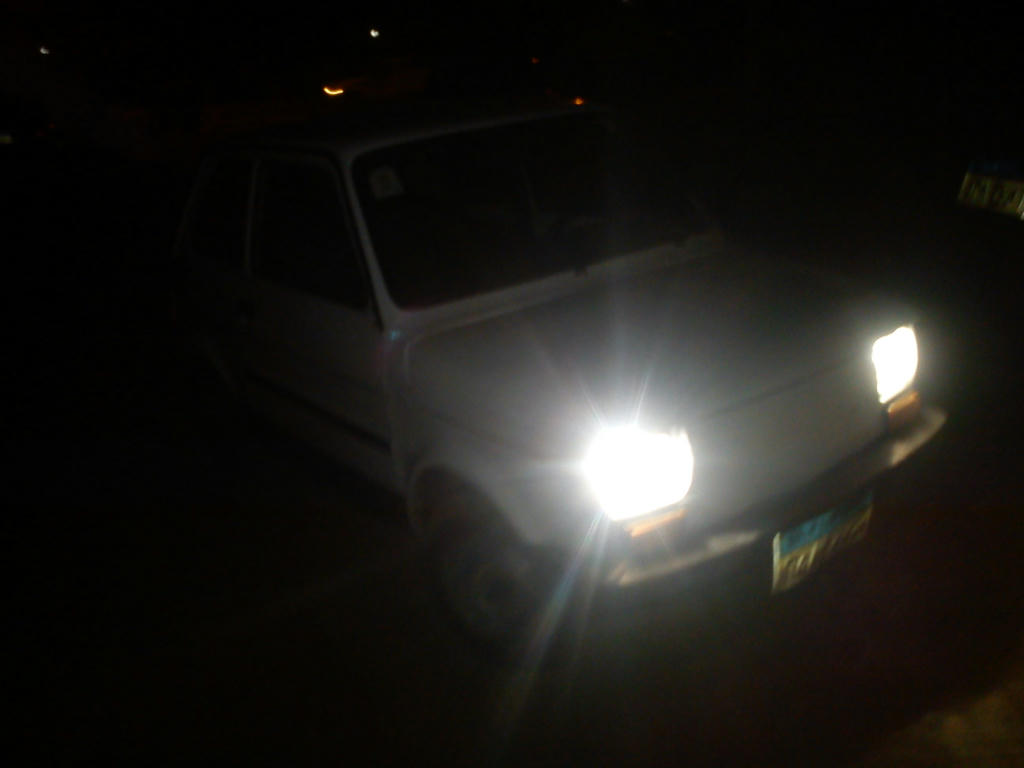

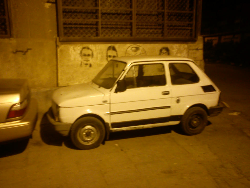

اعرفكم الاول على عربيتى

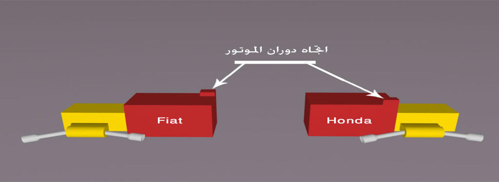

دى صورة توضيحية لمواتير الهوندا والفيات واحد شمال والتانى يمين
عشان الى تاه منى فى موضوع عقارب الساعة واللفة الطويلة دى
البروز الى فوق الموتور ده انا عامله كدليل لاتجاه دوران الموتور عشان لما نلفهم نعرف كل واحد حركته فى انى اتجاه بافتراض انهم عكس بعض زى ما اتفقنا

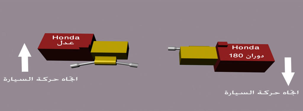

الصورة الى جاية بقى بتبين موتوتور الهوندا بفتيسه لو دورناه 180 درجة عشان نعرف اتجاه حركته فين
وزى ما هو واضح اتجاه الحركة هيخلى العربية عندى تمشى لورا بدل قدام لاننا لفينا الموتور والفتيس

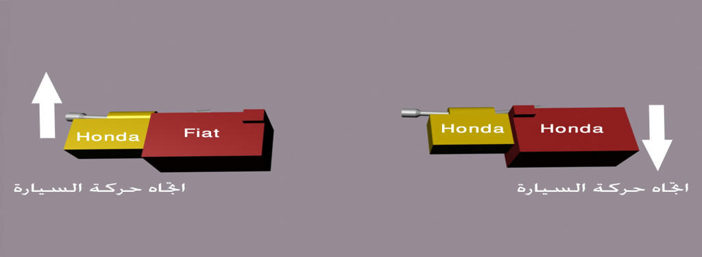

الحل بقى اننا ناخد فتيس الهوندا على وضعه كده ونركبه على موتور فيات وبما ان موتور الفيات بيلف عكس الاتجاه يبقى ظبطنا الحركة والعربية تمشى لقدام عادى
زى ما هو فى الصورة الى جاية كده
طبعا السؤال هنا مش ممكن يبقى ميكانزم الفتيس نفسه برده مقلوب وكل ده يبقى فشنك
