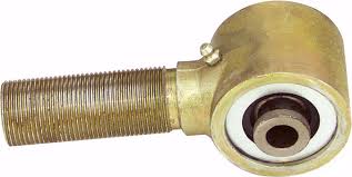

Talking يا ناس يا فل الشحم والمشاحم للكل !!!!!!مازدا واوبل تشحيم جانبى علشان اطباق البيض الفبر!!!!!
اخي cars admire موضوعك شيق يستحق موضوع مستقل
بس في سؤال معلش ؟
بالنسبة لو حركب بنز الشحم من الاسفل مافيش مشكلة
بس لو حركب البنز من الجانب اكيد حيجرح البيضة
ولو حاول مايجرحش البيضة سن البنز لن يربط الي الاخر
لان لو ربط حيزنئ علي البيضة
خلوص البيضة كلة في الاسفل الي هوا بيت الشحم
ما رايك!!!!!!!!!!!!!:w6w2005 04112236376d

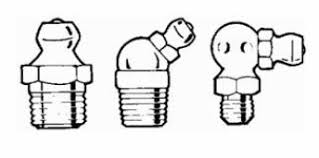

مقاسات واحجام مختلفة للمشاحم !!

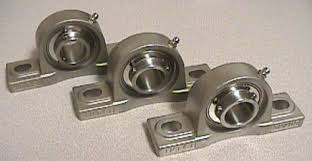

كراسى النص بمشاحم
مشحمة لمشرشر الكردان وكمان للصليبة
مهو علشان كده المشاحم احجام ومقاسات مختلفة
ما رائيك!!!!!!!!!!!!!؟؟؟؟؟؟ اختار مقاس المشحمة المناسب ولا تقلق نهائى !!!!
حتى الجلب والمحاور نقدر نعمل لها مشاحم !!

افتراضي رد: هنا تزييت البارات الداخلية وعلبة الدركسيون بدون فك كاوتشة المزيكا !!!
اى بيض قبل ما تركبه وهو لسه جديد ضرورى توديه الاول لاءى خراط يعملهولك بمشاحم وبعدين تركبه !!
وكل شهر تروح البنزينة تشحمه وشوف عمر البيضات هيطول معاك قد ايه ؟؟؟؟؟؟؟؟؟!!او عند اى عفشجى او ميكانيكى عنده مسدس شحم!!
شايف الصور واحد وسع خروم البيضة للمسامير فى المقص علشان يركب نوع بيضة مختلف على مزاجه !
والتانى لغى البيض البرشام وعمله بمسامير !علشان لا يضطر لتغيير مقص بالكامل بسبب بيضة كبس! وواحد خرم البيضة بشنيور علشان يركبلها مشحمة وهى راكبة فى العربية !!!!!!!
هنا بيمشط السن باءريزوار علشان قلاووظ سن المشحمة !!
ادى البيضة بعد مكان المشحمة
ادى المشاحم
ادى التشحيم
شحم مطاط لونه احمر او بنى
ادى المشحمة فى جانب البيضة علشان لو البيضة زى العربيات الاوبل طبقها فبر مش معدن !!
