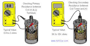

With the Bosch red coil, you should use a resistor of 1.8 ohms
The Bosch Blue ignition coil has a 2.93 ohm primary

إيه دخل إختبار البوبينا كفديوهات بكلامنا ؟
سواء كانت بوبينا فى نظام توزيعى للشراره
أو نظام لاتوزيعى للشراره
